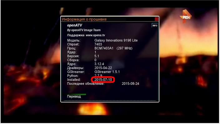

Воткнул обратно этот скин (убирал его). Работает. Правда, с NAS не успевает подсосать piconprov и piconsat - у меня сетевая файлопомойка как /hdd подмонтирована, и пиконы все убрал туда. Кстати, глянул. У меня базовый имидж - от 10.07.2015. Посмотреть, какой у Вас можно в Меню - Информация - Информация:

Стоит 2016.02.06.
