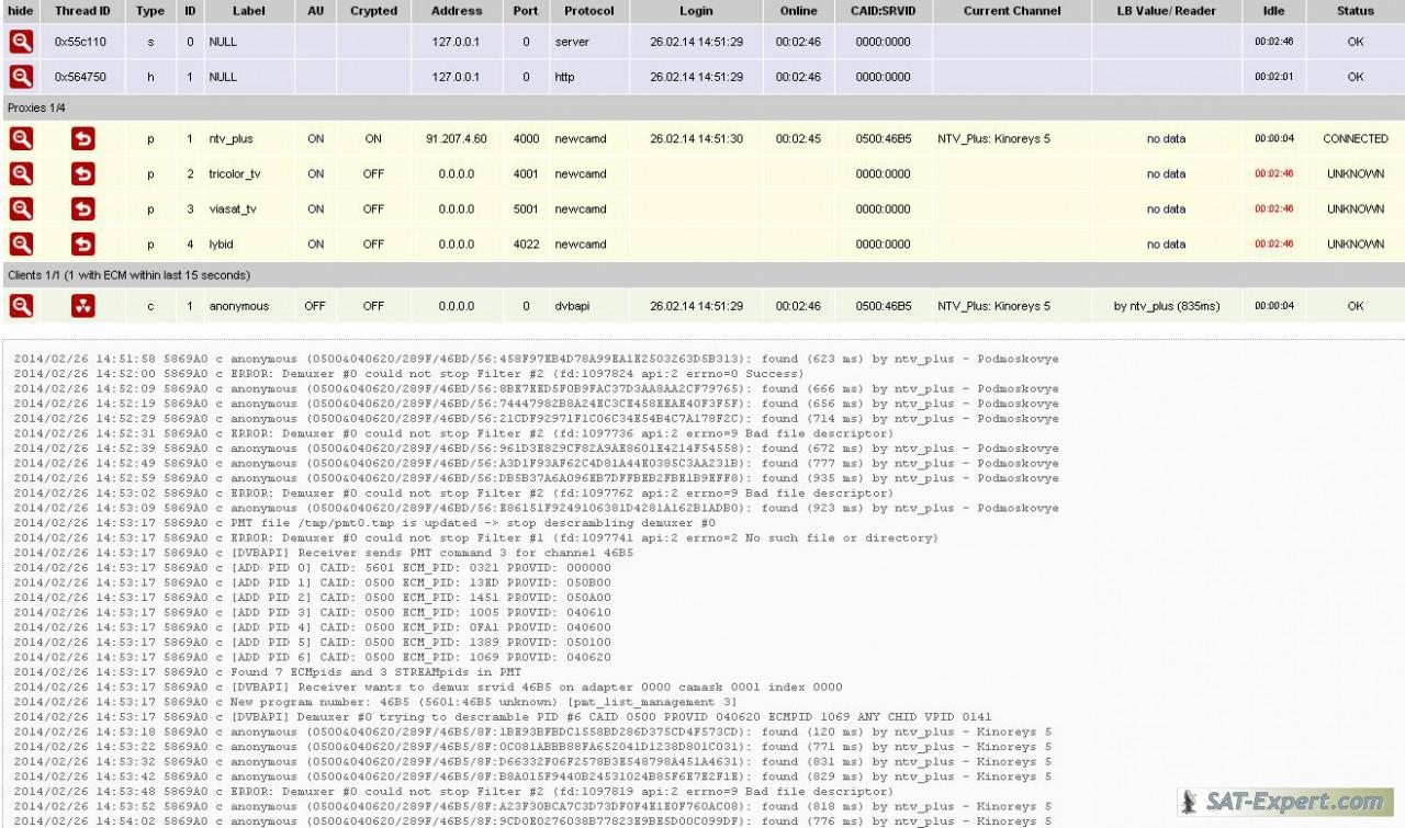

roman5
Agressor[3], без лога вам нельзя помочь. Для информации- пакет нтв- 2 рабочих идента(040600 и 040620)- на сд каналах в потоке присутствуют оба- приходится заносить в игнор строчку для 040620, на хд-проще, чтобы вы меня поняли- необходимо для нормального по скорости открытия каналов пакета фильтровать вплоть до сид-конкретного канала провайдера, например
P: 0500:040600:277A:0FA6 #Perviy kanal (0h)
I: 0500:040620:277A:106E
P: 0500:040600:2840:0FA4 #Rossiya 1 (0h)
I: 0500:040620:2840:106C
P: 0500:040600:7923:0FAB #TV Centr Moskva (0h)
I: 0500:040620:7923:1073
Для триколора- добавьте идент 000011 в приорити и сделайте мапинг на 000002 и 000011
P: 4AE1:000002
P: 4AE1:000011
M: 4AE1 4AE1:0
Для лебедя- у меня идент 000000 стоит в игноре- раздача идет по 000006
P: 2710:000006
I: 2710:000000
Чтобы не ловить темный экран- по аналогии с триколором сделайте мапинг 6 на 0
Кроме лога- покажите(без паролей)- папки сервер и узер.

Agressor[3]
Вы правы, сегодня зашел по адресу ресивера:8888, все успешно.
Лог ниже.
[/hide][/hide][/hide][/hide][/hide][/hide][/hide]
