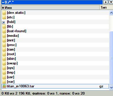

Привет! Немного затупил....а это как т.е. куда?(вобщем как это сделать).Заранее спасибо.
Вот сюда:
