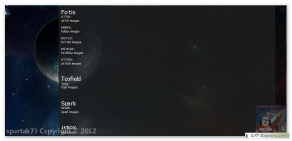

тогда подскажите, какой имидж в http://images.hdmedia-universe.com подходит для Classic 2 , в какой категории его искать? Там подкатегории типа AT700,AT7500 и т.д Или в ней сегодня просто нет обновления для hs7420 .получается?А hx 7810a -это для какого реса?

eduts
spartak73,
подскажи пожалуйста,не могу понять какое название имиджа в перечне для Ostagon 1008SE+ .Что такое AT700,AT7500 и т.д. У Ostagon 1008SE+ категория hs 7810 ?
eduts
HDMU_425_E2_hs7810a_207_git_4104_nodebug_USB.tar.gz - кто подскажет ,этот имидж подойдет для Ostаgon 1008SE+?
koxx
да....но "роднее" вот этот > HDMU_425_E2_hs7110_207_git_4104_nodebug_USB.tar.gz
