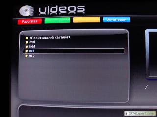

Сетевой диск стал виден после монтирования на Octagon SF1008se+ (S6) Но нет кириллицы. Файлы .avi по сети проигрывает без проблем.!good!
