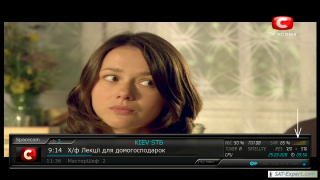

А как увидеть уровень сигнала на экране?
ВИД-57
Спасибо. В инфобаре показывает в самом низу и наполовину срезанным, поэтому я сразу-то шкалу и не приметил. Хотя мне это и ничего не дало. Если перехожу на тюнер В с переустановкой кабеля, то прием на 12130 улучшается, а на 12073 виснет намертво. После перезагрузки перестает видеть тюнер, хотя все настройки остаются. Лечится сбросом в Заводские и перенастройкой. И так все по кругу...... Все-же возможно это локальная проблема именно 1018-х (S8-x)?????
