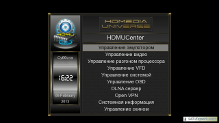

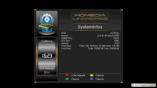

2wladi
скиптош от Шуры
Вох: Kathrein 913
Имедж: HDMU 10627
[/URL][/IMG]
azer76
У меня все так же на экране только каналы не показывают .Что делать уже не знаю.Может порт надо другой поставить.У меня сейчас 8001
