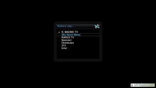

что-то я не врублюсь никак.на новом HDMU_10742 при нажатии кнопки RECALL вместо списка предыдущих каналов выскакивает медиацентр.
хисторизапселектор закинул рабочий с предыдущего имиджа,рес с9.этот глюк только у меня :taunt:
---------- Сообщение добавлено в 23:40 ---------- Предыдущее сообщение размещено в 23:31 ----------
удалил плагин,перезагрузил и все равно по этой кнопке выскакивает медиацентр.
какой кеймап из какой папки заменить?

mikolast
Метрикс,но переключился на дефолтный-та-же бяка
---------- Сообщение добавлено в 23:55 ---------- Предыдущее сообщение размещено в 23:50 ----------
это они накосячили в имидже для ат7500.закинул кеймап от старого имиджа и все стало на свои места
