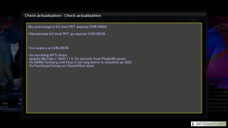

Обновление имиджа до 2874: Блю панель-Обновление-Прошивка-Скачать обновление. :)
Исправлена Настройка Позиционера на скинах silver и red.
