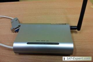

Добрый вечер! Один чел отдал Опенбох 800 и хренотень с ним- прошитый всё как надо. Может кто знает как подключится и настроить Аwap608 для шуры . Просьба не писать типа есть в гугле, это же аналог WAP-554G итд. :unsure:Кто знает- подскажите по шагова :)
