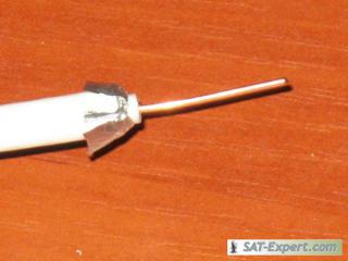

Я её встречал и раньше, но есть в ней два пункта, с которыми я категорически не согласен.
А вот в этой инструкции :
attachment.php
всё хорошо, только размер 15мм нужно заменить на 12мм, иначе при разделке кабеля останется кусок изоляции 5мм :
attachment.php
который при навинчивании соединителя типа F вылизет на 2-3мм за плоскость фланца:
attachment.php
и при подсоединении конвертера сомнётся и не даст фланцу "папы" плотно, без зазора подконнектица к фланцу "мамы".
Внешне разъём будет накручен крепко (но без фанатизма :) ), электрический (омический) контакт будет идеальным, а вот по СВЧ будем иметь скачёк волнового сопротивления (импеданса) в месте соединения.
Приведёт это к возникновению отражённых волн в кабеле, повышению КСВ (коэффициента стоячей волны), ослаблению сигнала и, в особо тяжёлых случаях, режекции (подавлению) отдельных частот в спектре первой ПЧ.
Короче, очень будет нехорошо для приSма как всех, так и отдельных транспондеров...:(

А почему косички?
При накручивании F-разъёма получаеться малая площадью соприкосновения с цилиндром, фольга то же соприкасаеться не по всей площади
Косички, я думаю, это ностальгические воспоминания про разделку советских телевизионных кабелей (типа РК-75) для штекерного разъёма подключения к бытовым телевизорам :)
Сам этих косичек наплёл немеряно.
Но там и времена, и частоты были другие...
Сейчас, в контексте этой темы, я с вами полностью солидарен, а уважаемый колега Gesha, как каждый хороший человек использовал своё законное право на ошибку, опровергнув эту вашу мысль.

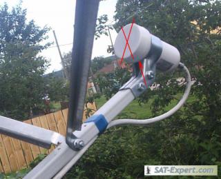

Хочу подытожить некоторые выводы новичка относительно установки конвертера в конвертеродержатель офсетного зеркала.
1. Нужно выбирать такой облучатель, который имеет в своей характеристике угол раскрыва по возможности максимально согласованный с углом раскрыва данной антенны.
2. Срез облучателя конвертера должен быть точно в фокусе антенны.
3. Ось конвертора должна лежать в биссектрисе угла, образованного между верхним и нижним краями зеркала.
4. Конвертер должен быть установлен вертикально относительно географической долготы спутника.
Вот на 4 пункте хочу остановиться более подробно и спросить у вас совета.
При изучении тематической литературы
у меня сразу возник вопрос:
А правильно ли поворачивать конвертор, если логично повернуть зеркало так, чтобы вертикальная ось зеркала вместе с вертикальным штырём конвертора соответствовала вертикали на меридиане спутника?
При этом:
- наш офсет будет действительно кругом по отношению к спутнику, а не обрезанным овалом
- мы не будем красть у зеркала драгоценные квадратные сантиметры площади, за счёт чего должно быть увеличение коэффициента усиления.
- напряженность поля будет равномерно (без ассиметрии) спадать к краям зеркала, за счёт чего мы уменьшим негативное влияние кросс-поляризации.
- поможет при установке нескольких конвертеров в мультифиде.
А может я не прав, поправьте.

Skiper, вы почти всё сформулировали правильно. Особенно пункт 4, т.к. там, кроме "геометрического" выигрыша мы будем иметь существенный выигрыш в SNR за счсёт уменьшения кроссполяризационных помех, что особенно важно при "вытягивании" слабого сигнала.
Мы об этом на форуме писали неоднократно, например здесь: http://forum.sat-expert.com/antenny/14058-test-kakoi-vy-ustanovshik-antenn-23.html#post192361
Антенна висит РОВНО по плоскости поляризации центрального спутника
Выигрыш в качестве сигнала по Опенбоксу 820 составил от 11 до 22%!
Единственное, с чем я позволю себе не согласится с вами, это с пунктом 2.
Я считаю, что фазовый центр большинства "рупорных" LNB лежит не на раскрыве рупора, а ближе к его горловине. Обычно это место находится на начале 40мм "шейки" кожуха конвертера.
Поэтому при юстировке антенны я бы рекомендовал с геометрическим фокусом антенны совмещать центр внутреннего среза конвертеродержателя
В этом посте хорошо видно на рисунке:
attachment.php
Выигрыш от п.3 и п.2 (с моим уточнением) составил
Уровень сигнала стал больше на 1 - 12%, в среднем, на 5%, SNR возросло на 0.2 - 1.9дБ, кроме того, залочился транспондер в S2 на частоте 10862МГц
Так что совет про тщательную юстировку антенны для приSма "проблемных" каналов остаётся в силе !yea!

Это как информация к размышлению для самодельщиков !yea!
Весьма неплохое решение. Хотя глядя на практическую реализацию по своему опыту могу сказать что настройка этой антенны тот ещё менингит...весьма непрактичная конструкция...имел дело с подобной, откуда-то привезённой из-за бугра антенной, тока отсутствовал именно упомянутый поворот, остальное очень похоже...ой какое оно паршивое для настройки, ой-ой...впрочем не об этом тема...хотя ещё пять копеек вдогонку кину - у нас бы это не ставили, т.к. это в любом случае будет дороже самой дешёвой антенны, а у нас ставят исключительно самое дешёвое:) Но для любителей это весчь:)
rutskiy
Gesha - это не менингит , это геморой:) , исключительно для любителей потр...ться:)
