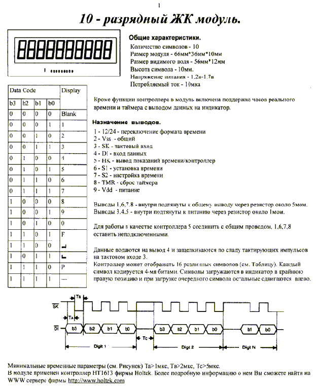

Приставка для измерения уровня и качества сигнала для ресивера:download:​
Образец приставки измерителя уровня и качества сигнала для ресивера, имеющего в составе своего СВЧ модуля чип демодулятора STV0299B. Позволяет при настройке обойтись без телевизора, требуется только питание для ресивера.
Рисовал плату в Спринте и обнаружил, что HT1613 по схеме включен как попало - питание дисплея подано на корпус. Да и нумерация выводов не соответстует даташиту вообще
Реализовал ли кто данный девайс в металле? Все работает в нем согласно схеме или есть несоответствия?
