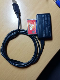

Nvoross217
спасла прошивка 2.0.2.флешкой CF на 2Gb с кардридером.Ее форматировал FAT-32.. обязательно при форматировании указывать СТАНДАРТНЫЙ ! размер кластера. флешка читается медленно,но надежно. Поставил сейчас 2.1.11 с BH.Установил Oscam. Все работает...Будут вопросы отвечу мыло [email protected] С уважением Юрий ,Новороссийск

Nvoross217
вот моя приспособа... :) ФАТ 32 ...USB 3.0 отпадает,идет затык. ставил начиная с 2.0.2 и до 2.1.11 с BlackHole. Кнопку *i* уже держал нажатой ДО подключения питания.по окончании прошивки,когда попросит, быстро выдернуть шнур USB /// Дерзай! P.S Cамому стало интересно довести его до ума спустя 5! лет...:D:D:D:D:D:D
