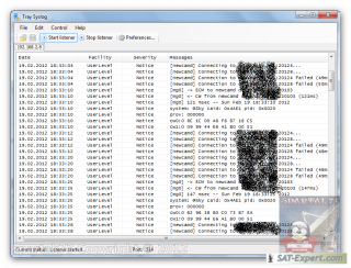

Все прекрасно работает на win7:
!good!
Попробуй с правами администратора запусти.
VW-Boy
!good!
Не идёт. После выбора языка инсталляции выдает ошибку, что инсталляция возможна только на версиях Виндовс со следующей архитектурой: x86. (Это перевод с немецкого!)
shuricel
Скачал Киви, а как ей пользоваться не могу разобраться.
... да по сути там нечего разбираться: устанавливаешь её как приложение, а не как сервис, запускаешь и смотришь лог :pardon:
в mg_cfg выставляешь L: { 01 } IP твоего компа 514
У меня Win7 х64...
P.S. а traysyslog на х64 таки не хочет работать ...
VW-Boy
У меня Win7 х64...
А mg_cfg у тебя какой стоит? У меня 1.38а. Я его с флешки установил и ничего там не менял. Там вроде бы не надо ничего изменять. Спартак так вроде писал. У меня выглядит вот так: L: { 01 } 192.168.1.18 514 /tmp/mgcamd.log
Хотя IP компа и рессивера другие совсем.
shuricel
Должно быть: L: { 01 } IP твоего компа 514 (у меня к примеру:L: { 01 } 192.168.1.33 514)
/tmp/mgcamd.log- а вот это убери
аналогично.
P.S. параметр L указывает куда будет отправлен лог... если адрес компьютера неверный, то нет лога :pardon:

У меня вот так выглядит сейчас:
M: { 02 }
C: { 02 }
A: { 01 }
U: { 01 } 0x1ACB
T: { 00 }
G: { 01 }
N: { 01 } 5 30
K: { 1 }
Q: { 1 }
P: { 02 }
O: { 00 } username password
S: { 03 } 80
L: { 01 } IP моего компа 514
E: { 15 }
H: { 07 }
R: { 00 }
D: { 00 }
B: { 12 }
F: { 00 }

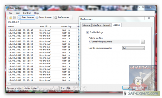

Всё сделал. Прога 3sys запустилась. Лог пошёл. Я так понимаю, что при каждом запросе рессивером ключей программа выдаёт лог? И как сохраняется лог? например если я хочу его посмотреть и скопировать и выставить его на форуме.
Нажми File=>Preferences=>Logging :)
