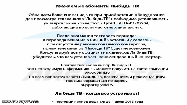

да кому нужен етот либеть
решили на людях сорвать куш,за счет продаж своих переделаных конверторов.....
и ресиверов.а что смотреть будем? да те сами каналы,только фильмы в перерывах между рекламой.
еще и платить за ето.
отключу нахрен все(в случае пропаже всего телевидения,халявного и не очень)
да даже если остануться только платные....только екстру еще сносно буду воспринимать...остальное развод на деньгу.

3. эта работа становится ещё более непредсказуемой, если установить в ней переделанный кустарным образом LNB.
Народ. Так чё делать будем??? Закрывать лавочки? На шуру не всех ведь подсадишь! Народ ведь и на эту хрень не поведётся. Вообще от тарелок откажутся. Повздыхают, да и купят говённый Т2. Тему угробят полностью. Какие мысли?:nono:
