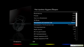

Вот режим letterbox:

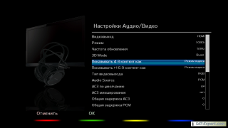

А вот скалирование:
vyvasdy
такой тоже пробовал - все также - растягивает картинку по ширине.
на оригинальном pkt такого не было((
vyvasdy, в режиме letterbox ? Не смеши меня... Ты сам не знаешь что тебе надо. В телике своем настрой нормально..
vyvasdy
spartak73, хм, телик с другими имиджами нормально работает, теликов даже два :). ну ладно, значит не судьба....сам не могу понять почему так, не первый же день пользуюсь энигмой.....
