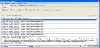

В опене 820 не работает скрытое меню. Думал поменять прошивку, ничего не получилось
На прошивальщике такие сообщения
Что это может значить?

DimasikNew, проверьте соединение с ресивером через Pobedit09.22, возможно компорт в ресе накрылся.

Да номер СОМ порта смени, сколько можно говорить. Разные прги по разному подключаются. Неужели сложно???
DimasikNew
Все пошло другой программой (F-300_Updater_v1.01_test.exe), и номер сом-порта не менял как стоял сом1, так и остался.

Даже незнаю что сделал. Может этот прошивальщик лучше?
Eol
DimasikNew, попробуйте обычным F300 Updater`ом прошить, я только его и юзаю. Прошивальщик от Х800 это не офф софтина, а продукт фанов...
