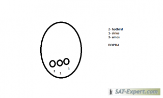

Здравствуйте. Вчера полез на крышу, чтобы посмотреть, от какого конвертора к какому порту дайсека (дайсек пятипортовый, 4 порта LNB и один порт для кабеля в ресивер) идет провод. Оказалось так, если смотреть на тарелку с ее лицевой стороны: от Центральной Головки провод идет к порту 1, от Левой головки провод идет к порту 2, от Правой Головки провод идет к порту 3.
Настройку ресивера производил по такой схеме:

life8282

как то в вашем вопросе,чувствуется что вам хочется удостовериться в некомпетентности ваших установщиков.каждый установщик подключает конверторы к портам дисека как это ему удобно,главное что бы все эти настройки продублировались в ресивере!я ,например всегда иду с запада на восток то есть у меня всегда амос-1порт,астра(сириус)-2 порт,хот берд-3порт,абс-4порт,интелсат-5порт,ямал-6порт
исключение составляет только установки на виасат там всегда астра(сириус)под первым портом иначе если ресивер сброситься в заводские установки клиент ничего не увидит!а вопрос слева-направо выглядит некорректным-первым однозначно ставиться центральный спутник,а следующий например я ставлю в начале тот в котором есть какие-нибудь сомнения по прохождению сигнала.насчет орт,ртр,нтн на сириусе-то вы их там никогда не увидите так как они на амосе и хот берде,мой вам совет купите спутниковый журнал за 10-15 грн где есть все частоты с перечнем каналов и вводите на здоровье .а сириус и астра 4.8Е как вы понимаете это одно и тоже

В данный момент я, как писал выше, уже разобрался к какому порту на дайсеке идет провод от коннектора. И мои прерогативой является "поймать" в первую очередь такие каналы, как: ОРТ, РТР, НТВ, НТН (вобщем, большинство русских каналов, которые свободны для бесплатного просмотра на территории России).
Сириус (центральная головка) расположен у меня на LNB1.
