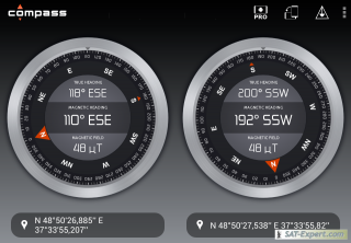

Смотрят вот так
Это питание коммутатора 12в , но оно вам не нужно. Нужно выставить порты дисека если антенна подключена правильно. спутники и каналы в ресивере соответствуют. Антенна куда смотрит Юго-Запад или Юго-Восток?
Одна тарелка смотрит в одну сторону а другая в другую... (электронный компас конечно не супер точная вещь, но с GPRS более менее точно ) Я стоял по направлению антенны.
sat_master
Антена с 3 головками смотрит на запад, с одной на восток правильно? Порты дисека в настройках ресивера менял?
