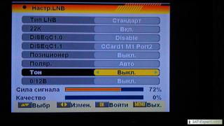

В меню выбирал 1.1
---------- Сообщение добавлено в 19:14 ---------- Предыдущее сообщение размещено в 19:10 ----------
Все равно ничего не находит((
Nome, если ты кино хочеш смотреть - поищи местных спецов. Если есть желание самому всё постигать - наберись терпения и учись, т.е. читай, читай, читай....но не рисуй глупых вопросов - на твоём скрине показано что дейсик 1.0 отключен - а коммутаторы при этом присутствуют...канеш сигнал может быть с первого порта этого коммутатора даже без команды, т.к. после сброса он включает первый порт....по 1.1 ваще не понял что там за муть написана в меню....

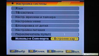

ЗЫ. а к чему последняя картинка - при чём тут последовательный порт????

В меню 1.1 идет слово про какую то карточку (при этом физически в слоте карт у меня карты нет), есть предположение что если в пункте меню "система сменить выбор с карты на что нибудь другое, то и этот пункт тоже сменит название" - но мне это подозрение пришло только сейчас, пока не пробовал.
Когда работаю с 1-ной антенной используется только 1.0 ? И как расшифровать 2/1 или 1/4 (это вроде 1 антенна 4 головы, или 1-н вход?)
Последняя картинка сам не знаю зачем, просто сделал все что имели хоть какую то связь по названию.

как расположены головы и как идут кабеля от голов до фигни с пятью накрутками из которых к одной подключен кабель ресивера а одна свободна. оставшиеся три имеют либо номера от 1 до 4 или помечены буквами.
Это оно? Если да то почему у меня первыми идут варианты 1/2, 2/2 а лишь потом 1/4 ? Или это никак не влияет и просто нужно выбрать 1/3 - 1/4 т.к у меня на 1-ной антенне 3 головы. Я верно понял?
Подключают обычно произвольно, пробуй от 1/2 до 1/4 до появления сигнала.
janigor
Обычно 1/2, 2/2 используется для переключателя типа toneburst
а пункты настройки 1/4, 2/4, 3/4, 4/4 для переключателя DiSEQc 1.0
1/8, 2/8 ... 8/8 для дайсека 1.1
1/16, 2/16, .... 16/16 тоже дайсек 1.1
т.е. тебе нужно пер***рать входы 1/4, 2/4, 3/4, 4/4
Просто написатели софта, так придумали организацию настроек дайсека. Чтобы не выводить отдельно настройки по протоколу 1.0 и 1.1
Nome, когда тебе нормально предлагали план действий то у меня сложилось впечатление что ты намеренно злостно игнорируешь рекомендации, а теперь тупо повторно всё постишь. Перечитай тему сначала - на второй странице я писал
тебе для каждого из спутников нужно перебрать только варианты от 1/4 до 4/4.
