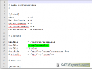

Триколор /56e Сибирь запустил помагло прописать P: 4AE1:000000 в oscam.dvbapi,НТВ Восток прописал P: 0500:050C00 # NTV+Vostok в oscam.dvbapi не заработал,что надо и куда прописать и скажите ,как снимать лог oscam_ymodv18-t39 HDMU_11684_E2_at7500 . Спасибо.
скажите ,как снимать лог oscam Спасибо.
Настройки для лога в etc/tuxbox/config/oscam.conf .
logfile = /tmp/oscam.log
maxlogsize = 1000
(ето для примера)
Или в других вариантах :
logfile = filename|/dev/null|/dev/tty|syslog
Куда логи писать, по умолчанию: /var/log/oscam.log
Если на ресивере у вас установлен HDD - то можно указать, например, путь
logfile = /hdd/oscam.log
в dvb.api кидаем конфиги с билинга( есть готовые)
caid ident надо редактировать в oscam.server
