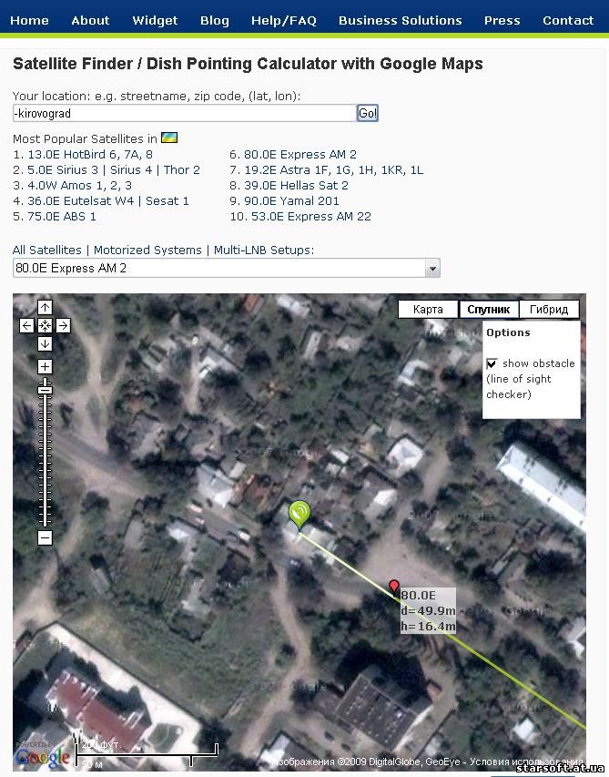

Вам нужно зайти сюда , выставить свои коордтнаты и спутники, которые желаете смотреть. На спутниковой карте найти свой дом и поместить на него первый пойнтер.
Тогда вам будет видна линия проекции на землю луча со спутника. Соориентируетесь по местности, на какой ориентир должна смотреть ваша антена.
При помощи второго пойнтера можно оценить высоту луча над препятствием.
Успехов

Это моё размещение. Что означают все эти цифры???
странник
Вы на спутниковой карте находите свой дом и на нём ставите указатель (пойнтер, "клизьмочку"). Таскать его можно "захватив" мышкой. Крестиком посадите его на то место, где будет парабола. Делать это надо на самом большом из доступных масштабов. Линия, которая протянется вниз от пойнтера - это направление на спутник. Посмотрите, она проходит мимо 9-ти этажки? Если да, то всё в порядке - спутник ничто не заслоняет. Заметьте ориентир вдоль этой линии и ориентируйте в ту сторону своё зеркало.
Если линия проходит через дом, то поставьте на нём второй, маленький пойнтер. Рядом будет написано, на сколько эта точка луча выше креста основного пойнтера. Прикиньте, возможно дом стоит от вас достаточно далеко и луч проходит над ним. Тогда всё ОК.
Если нет - ищите другой спутник.
Успехов

Картинки не видать, нужно было сделать скриншот, а не ссылку на mt.google.com
Luciferos
Написал красным :)
Всё это я понял, енпонятно только с припятствиями.
поповоду скрина знаю, просто несмог выложыть Вот он:
странник
Вот видите, у вас всё получилось! 9-ти этажка не мешает, дерево у дороги - это хороший ориентир для направления антены, и, пока дерево не вырастет на 16м выше антены, оно мешать тоже не будет.
Успехов!

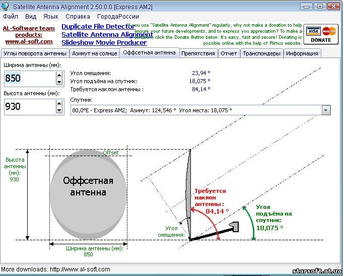

странник, А ну ка гляньте пожалуйста что я тут насчитал и подскажите что мне нужно делать
Luciferos
странник, и если требуется наклон на:
Yamal 201 = 78,21
Express AM2 = 84,14
ABS 1 = 86,90, то как мне ориентироватся?
Мне нужно настривать Express AM2, а остальные как? Азимут-то тоже отличается

странник
Программа дала вам те же результаты, что и Дишпойнтер.
Ось ОХ на рисунке у вас идёт от точки установки параболы до дерева, которое мы выбрали на карте в качестве ориентира.
Берите перфоратор (дрель, зубило, молоток и т.д.) крепите кронштейн на стену, а на него в соответствии с последним скриншотом зеркало.
Успехов
Yamal 201 = 78,21
Express AM2 = 84,14
Настройте сначала на 80*, а там и мультифид сделаете. :)
