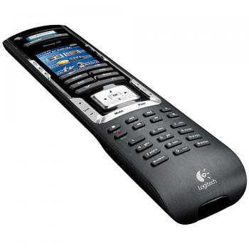

Универсальный пульт для опена...
Собственно сломался родной пульт и вот стою перед выбором, искать оригинальный к 820-му или купить универсальный который бы в свою очередь бы управлял ТВ. ДВД. Спутником. Усилителем.
Есть кто пользовался какими универсальными обучаемыми поделитесь впечетлениями...все ли функции доступны управления ресивером, удобно ли и т.д.
Подумывал над покупкой что-то типа такого
rus_lv
Почитайте тут, уже целую тему на 3 страницы наваяли
