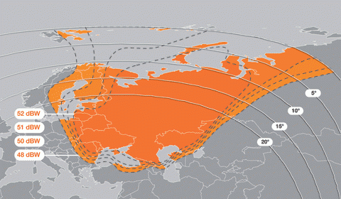

Меняй ресивер.
На верно это просто потому что ресивер DVB-S а для приема нужен DVB-S2. Простым ресивером сканировать бесполезно потому как он просто не видит стандарт S2. Лучше проконсультироваться с теми кто продает эту услугу на тему какой ресивер для этого нужен. Спутники висят на одной геоорбите с одними координатами. Да и карта покрытия в Российском луче такая что прием однозначно должен быть и отличный.
