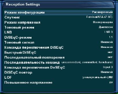

5. Сканирование
У меня непростой случай, - дайсик 1/10. Скажу честно, слета не установился. Провозился целый день. Но это по моей вине. Все довольно просто. Я подвешу один скрин, и те, у кого есть такой, или аналогичный дайсик, сразу поймут. У меня он запрагроммирован по протоколу 1.1. Кроме этого из 9 головок есть две головки, которые захватывают сразу два спутника КАЖДАЯ, это Амос – 5W, и 7E -9E. Головки две, а спутника 4, а всего на мультифиде 9 твин головок.
Здесь главное для каждого спутников выбрать свой LNB = LNB1 – LNB10
Дайсик-режим = 1.1 для всех
Для каждого спутника надо выбирать те же самые Команды переключения DoSEqc = input 1 – input 10
Если у вас есть два спутника, которые захватываются одной головкой, то надо просто создать два одинаковых совершенно листа, с единственной разницей: Разные названия спутника, с одинаковыми LNB и DoSEqc.

PS. Попробуй ставить Committed DISEqC command на всех сателлитах АА (у Тебя счас там стоит none).
allllex
У меня же дайсик 1/10. Так как ты говоришь, у меня вообще ничего не сканируется.
У меня в настройках 11 таких листов, как на скрине. И все спутники сканируются и кажут. И вся Премьера кажет. Только 4 HD канала - нет. На экране видно, что сигнала на этих 4 нет. (есть и шаринг и лекарство). НО ОНИ ОТСКАНИРОВАЛИСЬ И ПРОПИСАЛИСЬ.
И сателлитов АА быть не может у меня. АА только при LNB1 - LNB4
Схема: 9 головок твин --- > два DISEqC 1/10 версии 1.1 и два опуска вниз. То что я написал, единственная рабочая комбинация на любом из двух. На мой дайсик должна поступать команда [E0 10 39 F0] до [E0 10 39 F9]

tigekala
Ты блин опять начинаешь, как Неверующий Фома? :] А у меня какой DISEqC по Твоему? Тоже 1/10 с протоколю 1.1.
Ставь такие настройки:
1. Configuration mode - advanced
2. Sattellite - какой у Тебя там в первом входе
3. Voltage mode - polarization
4. Tone mode - band
5. LNB - 1
6. DISEqC mode - 1.1
7. Toneburst - none
8. Committed DISEqC command - AA
9. Fast DICEqC - yes
10. Sequence repeat - no
11. Uncommitted DISEqC command - 1
12. DISEqC repeats - none
13. LOF - universal LNB
14. Increase voltage - no
На следующих сателлитах меняешь только LNB (nr.5) и Uncommitted DISEqC command (nr.11)... ну...и если на 36Е головка круговой поляризации.

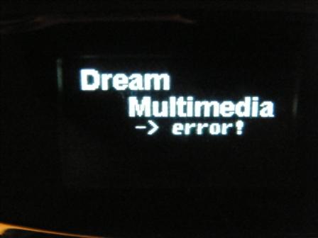

Ну вот, отигрался. Ходил по польским HD каналам. То есть картинка, то только звук. Когда был только звук, оставил бокс на канале и ушел на кухню. Пришел, - не реагирует вообще на пульт. Подошел к компу, виртуальный пульт работает. Через него сделал "Полное отключение" из меню. Что это за опция, не врубился. После этого дрим действительно полностью отрубился. Не на что не реагировал. Ни физически, ни программно. Ни на какие кнопки и пульты. Пришлось выдернуть питание из розетки. Итог, при загрузке пишет заставку "Dream Multimedia" и ниже "--> Еrror". И все, болше ни на что не реагирует. Через комп его не видно. Через броузер не зайти. И еще мигает желтая лампочка, как на светофоре. Уже час мигает. Положу ка я его пока на полку. Без комментариев, но душа что то не лежит. Полазил по форумам и понял, что на полке ему пока самое место. Неустойчивый он какой то. Если найду реанимацию, покопаюсь дальше.
Так постоянное IP можно и в меню поставить.
После этого он не дает скачать новый имидж. Пишет ошибка контрольной суммы. И не только у меня, а по многим форумам.
А при нажатой кнопке и включении питания бокса постоянный Ip сбрасывается.

tigekala
... Полное отключение из меню. Что это за опция, не врубился. После этого дрим действительно полностью отрубился.
Твоё так называемое Полное отключение = Deep Standby. Из этого положения 8 сотый просыпается также, как простой Дрим из Shut Down, т.е. полное длинное включение.
В этом и ваша беда, что сами переводите на русский язык, а потом сами не знаете, что за опция...
После этого Дрим действительно полностью отрубился. Не на что не реагировал. Ни физически, ни программно. Ни на какие кнопки и пульты.
Hе включается теперь Твой 8 сотый потому, что Ты не ждал полного длинного включения до конца,

tigekala
Allllex, есть решение Твоeй проблемы.
Когда снова заливаешь имидж... Там, наверху показывают % , в какой стадии заливание. Эти % должны бежать до 200%.
Если заканчиваешь заливание на 100%, всегда потом 8 сотый показывает Dream Multimedia - > error !
Шкала показывает так: сперва до 100%, на минутку остановится и дальше бежит до 200%... и в конце опять показывает 100%.
allllex
Показываю на картинках, что делаю:
1.Загружается лоадер
2. Получаю соединение через сериал
3. Открываю браузер
http://i022.radikal.ru/0806/76/9eafff2fa08ft.jpg
нахожу файл
http://i017.radikal.ru/0806/1e/238393d0f92at.jpg
и загружаю
4. Загрузка доходит до 100%
А вот дальше не так, как ты говоришь. Как только доходит до 100%, моментально изменяется характер окна браузера. Он просто после 100% моментально отключается от сайта, и страница висит, как картинка.
Может ТАМ что то и происходит, но мне в окне браузера это не показывается.
Просто уже в течение получаса висит эта картинка, и все.
Учитывая, что если там что то и происходило, но я не видел, то я думаю пол часа достаточно для того, чтобы это закончилось.
Все это время на терминале высвечивается мой IP DHCP, и внизу надпись:
"Serial mode"
Через пол часа иду перегружать бокс.
Передернул напряжение. Результат 0
Делал в Firefox. Но там на странице сайта Dream Multimedia как раз говорится, что он поддерживается. Вечером попробую в Виндовском зксплорере.
Или какая защита в броузере срабатывавет, и его отрубает.
tigekala
Ты счас это пытаешься делать с помощи DreamUP... Попробуй заливать имидж так, как Ты сам на предедущем листе это описал...
Я не вижу, что Ты там делаешь или не делаешь...
Но...
У меня был ящик (12шт.) 8 сотых Дримов. На все 12 имидж загружал именно так, как Ты сам на предедущем листе описал...
И там шкала показывала - сперва до 100%, на минутку остановится и дальше бежит до 200%... и в конце опять показывает 100%.
Вот один знакомый из Голландии по Скайпу сегодня пишет:
[15:30:52] Yuri: Ты... когда заливал имидж... шкала тоже показывала до 200% ?
[15:31:09] Tarmo:  да
[15:31:26] Yuri: это странно , но было 200 %...
[15:31:33] Yuri: я аж испугался...
[15:31:44] Yuri: думал уже  Дрим копыта откинул...
allllex
Ну как я могу сделать, как я описал?
Выключаю аппарат при помощи "shutdown" и вытаскиваю вилку из розетки. Выключения при помощи «Standby» НЕДОСТАТОЧНО!
Ну как на мертвом аппарате я могу это сделать?
- Нажимаете на кнопку (1) и не отпускаете. В это же время подаете напряжение на аппарат
Ну это я делаю.
- Должен появиться текст (2) "*** STOP ***", тогда кнопку (1) можно отпустить. Загрузчик вышел в режим ожидания.
Должно, но не появляется. А появляется -> Error!
Причем, когда DreamUP_1_3_3_1 загрузила загрузчик и сообщила, что "Unable to ping the box, Using seial mode" она отключается от бокса и не принимает участия дальше.
А если я делаю так:
1. Аппарат лежит мертвый отключенный от сети.
На компьютере я запускаю программу DreamUP_1_3_3_1, прописывю адреса и нажимаю Connect.
Дальше иду к боксу и втыкаю его в сеть. Ничего на нем не нажимаю.
Иду к компу и вижу, дальше читай, что я писал:
http://forum.sat-expert.com/89454-post18.html
При нормальной загрузке я же тоже загружал тот же лоадер, чтобы открыть броузер.
А кнопкой на панели останавливал просто дальнейшую стандартную загрузку ПО.
Сейчас лоадер загружает программа DreamUP_1_3_3_1, и она же останавливает дальнейшую нормальную загрузку ПО.
Посмотри при заливке нормального софта. Там будет написано то же самое.
Это нужно только для того, чтобы остановить загрузку и попасть на сайт броузером.
Если этого не делать, сайт не виден.
А у меня кнопка со Стоп не работает, потому что в боксе нет ПО, или оно испорчено.
