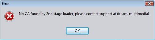

А здесь у меня и ошибка. Посмотрите на это окно:
http://i016.radikal.ru/0806/57/2861606b1feb.jpg
Что бы вы в этой ситуации сделали? Правильно, прочитали информацию и в ошибке и в главном окне. Поняли, что Serial канал остался доступным, хотя была и ошибка.
Нажимаете на ОК, ошибка закрывается и пошли на сайт скачивать имидж.
А ошибка как раз кроется в этом окне ошибки.
Просто когда вы жмете ОК, и закрывается окно ошибки, то и ОТКЛЮЧАЕТСЯ КАНАЛ СВЯЗИ В ПРОГРАММЕ DreamUp!!! Это хорошо видно по окошку в программе справа вверху. Оно из Disconnect превращается в Connect. А Loader уже загружен, и на первых порах связь не нужна. А когда она становится нужна, ее то и нет.
Срубил сук, на котором сидел.
Не трогайте это окно ошибки до полного окончания загрузки имиджа.
Теперь будет и 100% и 200% и опять 100%
