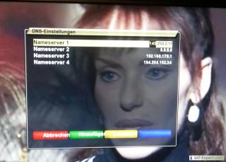

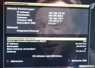

Не верю. Ок скажыте тогда какие установки сети поставили и если можыте зделайте скриншот настроек сети и ДНС.

И на счёт ДНС. Вам же при сканировании с етой програмой советовали указать три ДНС а у вас наверно только два. И вам точьно посоветовали второй алтернативный ДНС поставить 8.8.8.8?? Всем ета програма советует такой или 8.8.4.4 или другой указать самый первый а у вас как то второй я вижу...
Зделайте скриншот ДНС адресов.

не показывает ни в какой категории. третий днс я поставил свой fritz.box 192.168.178.1 а в программе стояли такие

Пробовали поставить первый второй и третий такие какие вам предлогает програма? Ну конечно ни какого четвёртого ни кто нипридлогает.

поставил три первых днс сервера с программы. не помогает. может у меня не хватает какого-нибудь vlc-payer или python старой версии или может можно как-то с компа проверить?

А у вас точьно плохо настроена сеть на ресивере. Чтоб нормально всё работало надо правильно настроить ДНС адреса в ресивере. Нету времени подробно про ето писать, вот инфо как правильно прописать.
http://www.ashep.org/2011/namebench-testirovanie-dns-serverov/#.UOxuceTPRyc
