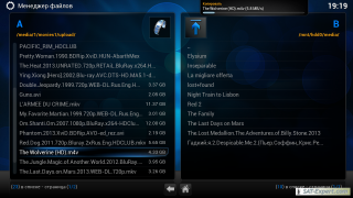

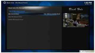

charius
Закинул вчера Блу Реи на внутренний винт, всё проигрывает (до 50Mb/s). Но, DTS-HD с затыками и PGS субтитры не воспроизводит. Так что проблемы воспроизведения BD по сети из за отсутствия NFS. Ети же фильмы, по NFS, у меня даже на Dreambox hd se шли
Koreets08

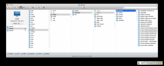

По самбе или по ФТП
путь к диску \\ELMO\system\mnt\hdd0

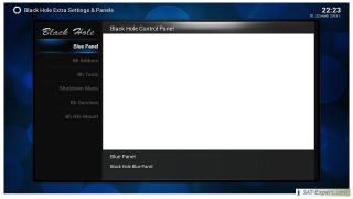

charius
Что-то в новой версии Black Hole не совместимо с тем что устанавливалось на внутренний винт, висит на одном канале и ни на что не реагирует (уже 40 минут, пока копирую то что transmission на Prismcube понакачивал). Без винчестера нормально работает. Буду форматировать.

charius
Решил проблему с зависанием Prismcube после прошивки на Black Hole 1.2.1B-plugin.video.ex.ua.viewer-1.3.5. Удалил его по пути: /mnt/hdd0/program/.xbmc/addons/ и подчистил настройки: /mnt/hdd0/program/.xbmc/userdata/addon_data/ . Не страшно, он есть в cScVOD из репозитория seppius. По NFS протоколу почти всё видео идёт без тормозов

charius
Скорость копирования с компа на Prismcube по NFS протоколу, максимум
Хороший блюрей может и тормозить при 46 мегабитах передачи

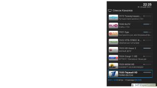

azkr
Можно ли поменять epg что бы отображалось на против каналов типа как на енигме 2 или скачать чтобы на всех каналах отображалось
Koreets08
Включи ЕПГ, на джойстике кнопку Влево. Доступно четыре вида ЕПГ. Так же во время просмотра нажми на джойстике кнопку Вправо, появится список с текущим ЕПГ.
Koreets08
Кто в курсе про скрины Какая из кнопок ПДУ фиксирует скрин?
На имидже от БХ это устанавливается в меню на выбор кнопку Mute или XBMC. Если пульт настроен на телевизор, то остается выбрать только ХВМС.
Если стоит "родной" имидж, то нужно самому редактировать файл и назначать кнопку для скриншотов. Подробные инструкции с картинками http://openboxfan.com/index.php/topic,8922.msg104578.html#msg104578
