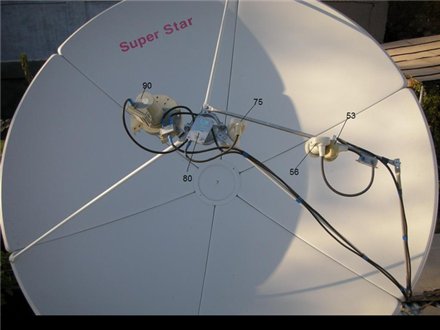

может-быть у кого есть фото - расположения головок,живу в северном Казахстане.?
Фото взято с форума kris.kz
Насчёт 90+80+75 всё верно. Но что 56+53 здесь эффективны - сильно сомневаюсь. Всё же 27* от фокуса - это много

Cегодня у брата пробовали настроить Экспресс 80 Ку ,в фокусе -Ямал90 С что-то не очень получилось .Пошли только 2-канала Томск и ОТС ,первый канал не смогли настроить ну идругие тоже.Подскажи какое растояние должно быть между этими головками-сколько примерно сантиметров?
Это зависит от фокусного расстояния тарелки и места приSма. Расстояние смещения (между осями) конвертеров равно произведению синуса угла разницы азимутов на фокусное расстояние антенны, а для офсетов на расстояние от конвертера до центра зеркала. На практике бывают расхождения в 1-3 мм, поэтому точная настройка - руками. Только не пойму - зачем тебе это? Ведь пару каналов вы уже зацепили! Значит "истина где-то рядом" Могу только посоветовать - использовать конвертер с облучателем имеющим угол раскрыва соответствующий углу раскрыва тарели. То-есть если у вас прямофокусная "ромашка", то и конвертер нужон "прямофокусный". Наприрмер PAUXIS PX-2300
