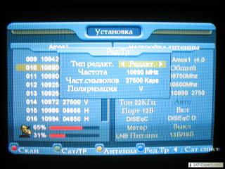

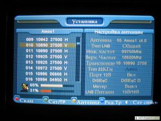

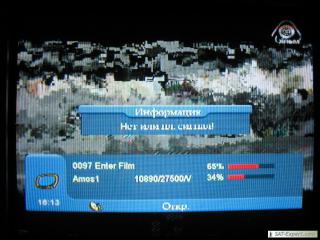

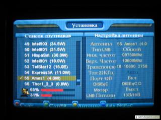

Добрый день! Я новичок, пытаюся настроить каналы которые недавно появились на этой частоте (Ентер-фильм;Интер+; К1;К2; НТН и т.д) на спутнике Амос. И вот что у меня получается(последнее изображение). Все остальные каналы на этом спутнике нормально работают. Что я делаю не так? Пробовал и автопоиском -то же самое. Может в настройках антенны что то не так? С уважением.
ЗЫ. Тюнер простой- Digital 5000plus
удали каналы и транспондер , потом создай новый и просканируй заново.
airdale, меню-инсталяция-редактирование-удалить. Попробуй чуть сместить частоту транспондера на пару МГц 10887 или 10892
airdale
Ни черта!!! Удалял транспондер. смещал частоту... Может головка посыпалась уже? Три года всего, остальные каналы нормально робят!bad!

Тарелка наверное 0.9 просто нужно немного подстроить головку на Амос у меня такое было после подстройки все нормально
