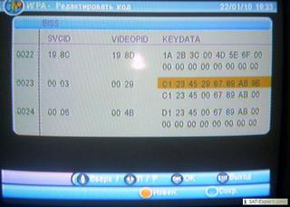

Ключи нашел большое спасибо но как вводить через Biss непонял, если нетрудно скажите.:nea:
U__A, Вы хоть системную инфу выложите или фотки меню. Что бы определить что и как.
U__A
Выкладываю фото моего меню. У меня еще вопрос на некоторых каналах пишет : "не BISS программа" это значит что ее посмотреть никак ниполучится? и еще у меня прошивка 2009-08-13.ssu а надрухих глобо расширение abs, Вы не могли бы разяснить, может Вы скажите какие еще прошивки подходят к моему ресиверу globo opticum x10 и где можно взять по новее? Зарание спасибо!!!!yea!

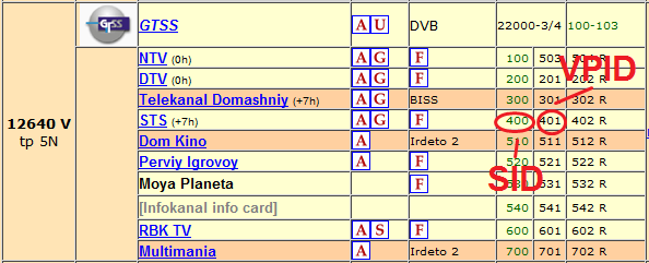

U__A,
Заходишь сюда Lyngsat.com и находишь нужный канал. Далее инженерным калькулятором переводим SID и VPID из DEC формата в HEX. В твоем случае на 75Е канал "СТС" 400 получаем 190, 401 получаем 191 и вводи в соответствующие графы
В вашем случае это данные канала СТС на спутнике 53Е
