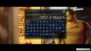

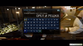

Настройки HD Glass на английском и в virtual keyboard есть ввод только английскими буквами.( например поиск в EPG YouTube Trailer). Как исправить на русский?

Заменил файл VirtualKeyBoard.pyo-настройки HD Glass стали на русском.

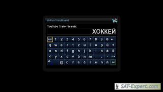

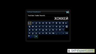

А вот поиск в EPG YouTube Trailer, при смене языка по жёлтой кнопки меняется явно не на русский.
balex64
tonik, я так понимаю, ты поменял usr/lib/enigma2/python/Screens/VirtualKeyBoard.pyo . Но почему тебе пришлось его менять на PKT HYPERION V3 ??? Он изначально,вроде правильный?
tonik
У меня пропал русский язык в настройках скина и виртуальной клавиатуре. На S5 то же стоит HYPERION V3. Взял оттуда файл и заменил на S4PRO+. русский появился в скине.
В клавиатуре -нет.
---------- Сообщение добавлено в 20:04 ---------- Предыдущее сообщение размещено в 19:42 ----------
переустановка плагинов EPGTranslator и TMBD язык ввода не изменило.
Замена шрифтов с рабочего имиджа не помогла.
Посмотрите пожалуйста, какие шрифты использует плагин.
