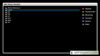

в cifs менеджере вижу диск второго ресивера. но в эксплоере нет его.[/HIDE]

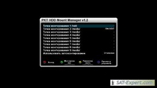

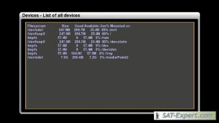

tonik
У меня флешка на 8 гБ, с которой стартует энигма.
Вот её структура
при попытке сделать автомонтирование, тюнер зависает - спасает перезагрузка 220В

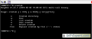

aheles
как войти в терминал ? это теленет ? что то я немного запутался
aheles, да это одно и тоже. Что ты хочешь сделать?
oldkiller
просто напиши в telnet: crontab
