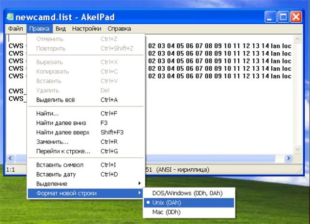

georg30
За что-же такое пренебрежение к "mgcamd 1.35" и "mgcamd 1.35a" ? - из настроек-надо только вбить строчку в "mgcamd.list"(или несколько)
и -будет работать(плюсы-точно),для нормальной работы - конечно следует добавить -прио,игнор и реплейс с шароварни - но даже без них-
повторю -заработает.
Был один "mgcamd" с буковкой "d" - не помню версию-вот он не работал,а все остальные без проблем.Трудно поверить - что такое может быть..?
...Может из-за редактора - больше ничего в голову не приходит..,хотя первое время редактировал в Виндовском редакторе и всё равно -шара работала..?
Знаете..рекомендую начинающим -заменить блокнот в Винде - на "AkelPad" - в нём и править конфиги..!
После редактирования делать вот так :
P.S. Ещё конечно -нажать -файл и сохранить !
