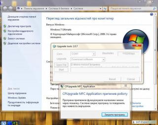

Taupan
Существует ли загрузчик, который работает в ОС Windows 7?
Taupan, нормально работает и на семёрке
  • Upgrade 1.0.7.zip
    369,7 KB · Просмотры: 200
