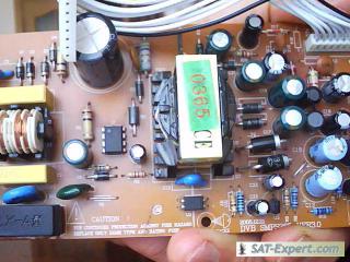

блок питания выдаёт повышений вольтаж по 5-6,1; 30-31; 12-16; 22-26В. Только 3,3-3,2
В цитате я выделил нужное жирным красным:)
вот эта цепь и подлежит приведению в порядок.

Ребята, помогите, как-то сильно гудит БП в GLOBO DIGITAL 5000, сам аппарат работает, но шумит громко, как от трансформаторной будки
yakuzacorp
Извините, думал, что этот какая-то типичная проблема. Подскажите, что надо измерять? Если выходные напряжение, то в каком режиме (отключать материнку от блока питания или нет)? Визуально только немного потемнела область на плате вокруг стабилитронов D12, D13...
yakuzacorp
Напряжения следующие:
-Входной электролит - 205в
выходы:
31.6
-11.7
25.9
10.8
4.8
3.2
yakuzacorp
svki Спасибо огромное, проблема была именно в С1, заменил, перестало гудеть. Не знал какое напряжение на конденсаторе должно быть, поэтому и не решился без вашего совета трогать.
Вот схема, может быть будет нагляднне, потому как на данном форуме только рукописные смог найти:
http://dl.dropbox.com/u/9263015/PS_Globo_3000-8010.pdf
