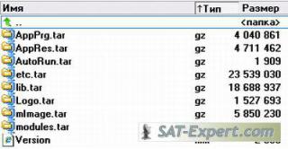

по пункту 2 - в папке
spark должно быть содержимое как на картинке
