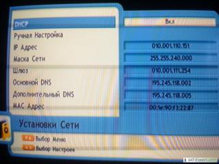

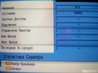

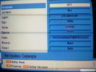

Ребята, может кто подскажет, что не так делаю? Все настройки ввел, шура рабочая, брал тест, DHCP автоматически определился, (интернет кабель воткнул напрямую в LAN ресивера) пишет DOWN, перелопатил кучу форумов... А, еще постоянно желтая лампочка горит, зеленая мигает... Тот же кабель вставляю в ноут, ситуация наоборот, зеленая горит, желтая мигает, интернет 10 Мб. Куда рыть дальше? :unsure:

Проверь в настройках- сеть- есть ли ип аддрес ?
вроде нету интернет соединения раз Down.
Coldrexx
В чем причина DOWN может быть?

Попробуй доменное имя сервера прописать цифрами,то есть IP.
Прописывал...Ничего не меняется :(
это внутренний ip
я так понимаю шнур от провайдера тычите? нужно через роутер
Coldrexx
это внутренний ip
Ах, вот в чем дело...А я-то думаю, почему разница в IP:pardon:. OlegGR, какой подойдет, чтоб не сильно дорогой был? И спасибо Вам, что помогли понять, где искать проблему, также большое спасибо mocckba и Chark_r
