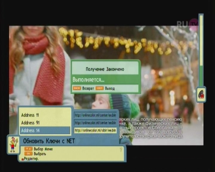

1. Добавлен режим обновления ключей Триколор ТВ Центр и Триколор ТВ Сибирь через интернет с предварительно введённой ссылки на файл формата *.bin.
Внимание! На сегодня имеется возможность смотреть только те каналы, на которые есть рабочие ключи!
После заливки софта не забываем сделать сброс ключей!
заходим в эмулятор меню + 1117+передача настроек
далее ищем пункт "обновить ключи с NET" - ок
заходим в пункт "Адрес", вводим адрес интернет где лежит нужный нам файл для обновления, к примеру http://onlinecolor.ml/center/ee.bin
в каждый пункт вводятся разные ссылки на файлы:
в поля Adress 11 и Adress 91 вводятся ссылки для файла ключей Триколор Центр,
а в поле Adress 14 вводится ссылка на файл ключей для Триколор Сибирь
после ввода интернет-ссылки на файл жмём на "ОК"
если адрес введён верно, то файл закачан в ресивер и обработан для получения операционных ключей. для возврата в меню нажимает кнопку back, а для выхода в режим просмотра exit.
