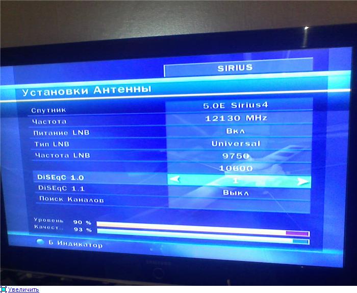

для настройки портов дисека откройте здесь и выберите номер порта до появления сигнала

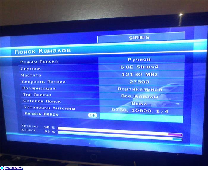

обратите внимание: Сириус , частота 12130 V , поклацайте в сторону номера 1 2 3 4
после появления сигнала в шкале Качество, перейдите к сканированию каналов
в Ручном или Автоматическом режиме
все спутники находятся по разным портам в дисеке

у вас аж за 90 заходит уровень.
у меня же не больше 83.. как уровень можно увеличить?
сколько у вас Качество ?

У вас, возможно, головки к дисекам подключены подключены на не одинаковые порты. Поэтому рекомендую поупражняться с подбором в тюнере соответствующего порта.
Делается это так: заходите в меню установки антенны, выбираете спутник и (существующий) транспондер. Затем выбираете протокол дисека 1.0 или 1.1 и, на них, начинаете переключать порты до появления сигнала "качество"
