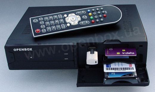

Карта
Як вставити карту в Опенбокс 730 чип уверх або вниз???
http://openbox.ua/receivers/7x0pvr/index.php
