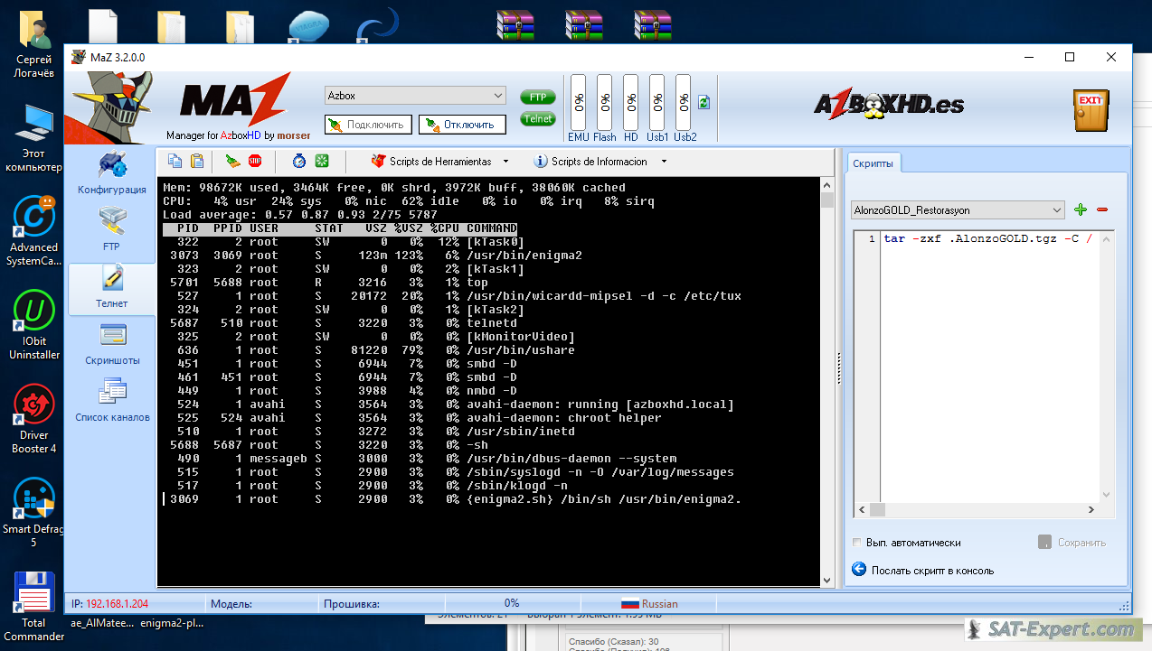

/var/keys/SoftCam.Key - /usr/keys/SoftCam.Key - измени путь. Если хочешь узнать как грузит викард напиши в телнет top . Увидишь, что много ресурсов уходит именно на него, в отличие от оскама.
sergeylogachev
Модератор GM Spark Triplex
Это много?
