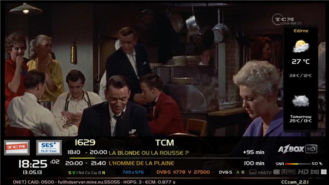

ну искать нужно все там же где и ранее было
а именно
usr/lib/enigma2/python/Components/Converter/WWeather.py
открываем
меняем город
сохраняем
перегружаем
Странно такого файлика и в помине нет, а на прежних имиджах был. Посмотрю потом более пристальней.
spiligrim
Нету больше этого файла! Синяя кнопка - AzboxWeatherInfo , добавить, и там выбираете город, страну и язык
