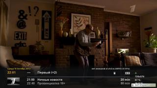

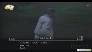

gorr
у меня работает нормально
может нужно обновить satellites.xml а потом только отсканировать каналы
вот
и сразу перехожу в медиацентр - видео
без зелени
