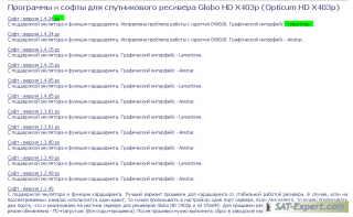

Вижу что прошивка 1.4.34 - а lemontree-1.4.34 пробовал? Мне на ней шура нормально идёт. Но... я выставлял порт который для глобоподобных .
skymord
Стоит прошивка 1.4.34 а lemontree. Может какая-нибудь не та? Меню на англ. Что значит "порт который для глобоподобных"?
choka
привет
подскажите не могу настроить ни одного канала из YAMAL 300K, для этого нужны другие головки ?
skymord
Добрый день. Поделитесь прошивкой 1.4.34 lemontree с рускоязычным меню. У меня такая же, но англ. Постоянно обновляет каналы. Как отменить эту функцию?
1.На satavto.by 2.Главное меню - Свойства - Дополнительные настройки - Channel Auto Detection -Выкл
skymord
Спасибо. Почему на satavto.by прошивки с расширением "man"? Везде видел только с "abs".
Если прошивка в своем названии содержит буквы ps, то она оптимизирована для работы с шарингом и содержит эмулятор. Если присутствует надпись conax, то данная прошивка рассчитана на поддержку официальных карт в кодировке Conax. Если присутствует надпись mcs, то в ней имеется поддержка разных официальных карт через MultiCAS, в точности для официальных карт в кодировке Conax.
"satavto.by"
skymord
Я не про это. Файл скачивается: ALI3602_06020200_globo_OPTICUM_HD_X4_220_ps_lemontree_1.4.34.man. Тип файла "man". У меня стоит такая же только тип файла "abs". Или это не имеет значения?
