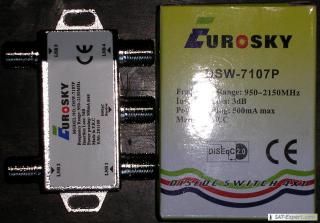

Оказалось что переключает порты он исправно-дело в том что если перейти на любой спутник и сразу стать на канал с вертикальной поляризацией то сигнала нет до тех пор пока не перейдешь на горизонтальную волну и так при каждом переходе с спутника на спутник А так как у меня на 3 и 4 входе дайсика соотв. Hotbird и ABS где в основном вертикаль то сгоряча принял как настабильное переключение
что в канаву - с одной стороны соглашусь частично. т.к. вид паршивый. из-за малого веса его кабеля переворачивают, весной ещё как насекомые появятся - опасно, могут его ронять с полки.
ну а что касаемо дейсика - лажа, чёта я ни одной проблемы не заметил. мож хоть ты и не на одной антенне пробовал, но зато на всех твоих антеннах одинаковые дейсики "неправильные" стоят?
Надо ставить комутаторы eurosky DSW-7107P.
Бывает, что в тюнере недоработано само управление дайсеком, вот например в Кенвуде-2 (DTF-2 от Cyfra+). В данном случае точно дайсек "левый", такое уже проходили. Просто поменять на нормальный, и вся проблема.
Вот в этих дистрофиках как раз с дейсиком всё доработано. Уже давно прекрасно пашут и с твинами и с квадра башками. Но дейсики везде вот такие вот стоят:
Я дейсики эти прям аж полюбил мона сказать:), они всегда с любыми головами и с любыми тюнерами прекрасно дружат.:)
ЭТО ПРАВДА. тюнера X-80 работают нормально только с EuroSky дисеками, но правда чего стоило это что б выяснить пока их на стронгах дисеках насиловал. сейчас лучше брать X80 premium уже нет этих проблем и работают со всеми дисеками.
