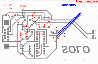

вопрос по программатору соло
может я туплю может я незнаю
Достаточно 2 дояки для карт если их прошивать
тоисть Я указал на схеме

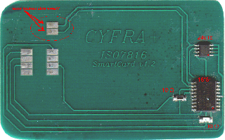

Densio
И здеся на карте для чего откритие точки?
Densio, достаточно двух выводов для прошивки. У меня на прогере вот посмотрел тоже тока две задействованы.
По второму рисунку - одна из точек пятый вывод памяти, вторая дорожка под чип идёт, прозвони - если шестой вывод памяти - то понятно. Выводы 5 и 6 на памяти это шина I2C, т.е. это линии SCL и SDA.

Densio,
не достаточно,посмотри слева там еще ряд контактов,задействованы 1,3,4 нога.
Это место для картоприемника а у него большое расстояние между рядами ног.
самодельную карту лучше не использовать.Дело в том ,что из за тонкого текстолита карта вкатоприемниках разных производителей болтается,и не контачит.
Лучше использовать пластиковую вафлю.
Из за того что часто дергаешь микросхемы из панелек тоже начинаются геморы.

И другой вопрос по поводу программатора соло
Есть у меня текстолит но двухсторонний и оч жосткий
Завтра возму в руки бор машинку и буду питатса его обработать
но обратно нахожу на схеме непонятние точки 3шт для чего они?
это точки картоприёмника. Их всего восемь, три эти и четыре напротив, из которых только две задействованы, о которых ты вчера спрашивал:)

Densio,
Ты не внимательно читаешь,или вообще не читаешь,или читаешь только ту страницу что на мониторе открылась.
вот уже говорилось об этом.
вот посмотри как у него ноги широко расставлены
http://multisim-ekb.net.ru/assets/plugins/watermark/watermarked.php?src=assets/images/proger1.jpg

Самое главное! Рисунок платы сделан для "Утюжной"технологии!
Обрати внимание плата в зеркальном отображении!
Для того что бы пилить ее бормашиной надо в графическом редакторе ее перевернуть!
