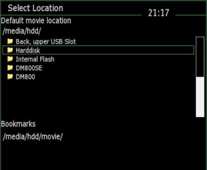

allllex
Как сделать, чтобы при нажатии на пульте на кнопку с нарисованным красным кружком, запись шла на примонтированный к тюнеру компъютер, а не на внутреннюю флэш
Главное меню - Настройка - Система - Recording Patch.
Открываешь, нажимаешь на Default movie location, открываешь, удаляешь старую закладку синей кнопкой.
После этого нажимаешь на кнопку Меню на пульте и выбираешь первый пункт Переключить на список файлов.
И теперь нажимай на Parent Directory. Потом опять вверх до List of Storage Devices.
Нажимай, и вот здесь ты должен увидеть свой компьютер, ведь ты говоришь, что он примонтирован. Заходи в него и выбирай нужную папку на компе. Она должна быть заранее расшарена на компе.
У меня это выглядит так:
Как видишь, у меня по сети примонтированы два дримбокса. У тебя будет виден твой комп. Иди и выбирай нужную папку. Я внизу не стер старую закладку, просто она мне нужна.
Когда выберешь, жми на кнопку Add Bokmark. Создастся закладка. Обрати внимание, что она должна в конце концов быть одна, остальные удали синей кнопкой.
Теперь у тебя при нажатии на кнопку Записи (с красной точкой) файл будет автоматически писаться в указанную в закладке папку.
Этот пример сделан с последней версией имиджа от AAF. На польском не знаю, но не должно быть никаких отличий.
