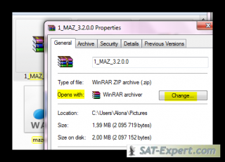

Коля-Бок
Друзья, спасибо вам! Но скачивается не архив а .php какой-то. Может, там надо расширение менять? Подскажите
