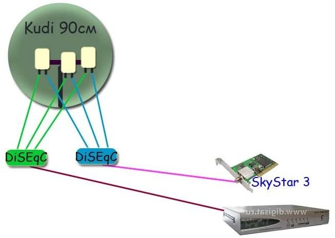

Rata
Привет!
вот и я созрел на установку антены. Сразу решив для себя, что по возможности пройду весь процесс сам - подбор, покупка, сборка, настройка...
много дней почитав ваш форум, я вроде сообразил что мне надо ))
Дано:
Одесса, Украина.
2 телевизора. (1 "традиционный" и 1 тюнер на компьютере)
хочу смотреть Дискавери, много спорта, российские и украинские каналы.
Кардшаринг.
Вот набросал схему подключения, как ее понимаю я. )
Тарелку Куди выбрал из-за разумного соотнешния цена\качество. Изначально смотрел на Триакс, но нехочу заморачиваться с мультифдиом. Тарелка будет установленна на вертикальной (относительно) трубе, на крыше.
С выбором конвекторов сложнее. Еще не определился, прошу совета. Надеюсь что я правильно выбрал твин?
далее DiSEqC. правильно ли я понял принцип подключения? Какие модели DiSEqC менее проблемные?
Это важно! Т.к. это мой первый опыт - не хотелось б иметь проблемы с оборудованием, потому что я элементарно не смогу диагностировать причину...
И еще... может кто-то подскажет где все это можно купить? Куди я так понимаю можно заказать через Инет...
а все остальное искать по рынкам? или инет-магазины?
спасибо!
vic
А что тут сказать?В Одессе и можна всё это купить...
У Реверы к примеру....я лично его знаю много много лет...ценю высоко...
http://www.revera.tv/
Реакции: Rata
Rata
спасибо за наводку! ;)
ну а что из оборудования мне у него спрашивать? или он плохого не посоветует? они вообще с розницей работают? :)
vic
Вот именно что плохого он вам не посоветует так как сам смотрит саттв,а таких к сожалению людей которые и сами смотрят и продают ОЧЕНЬ мало ..кроме того..ОЧЕНЬ важный момент!!Нужно доверять продавцу при покупке оборудования,особенно когда вы делаете первые шаги..
Надеюсь вы не приходите к доктору и говорите:доктор,отрежьте мне голову,а то болит!!
Мнения могут быть разные у всех по поводу того или иного оборудования,но..очень важно чтоб вам вначале объяснили все ньюансы и объяснили толково перспективы,а также ЧТО САМОЕ важное!!С вами имели постоянный контакт а вы с ними..так как ничто не вечно в этом мире и тем более саттв постоянно и развивается и совершенствуется....ЭТО вам не семечки на базаре покупать!!
Потому очень важно что вы в дальнейшем будете делать:или скажете что пошло НА ..это саттв или САТТВ это хорошо..ведь мудрость то не зря ж говорит,что лучше потерять с умным человеком,чем что то найти с ом..как вы думаете...
Rata
vic, спасибо за столь разверутый ответ. у самого в голове несколько раз уже проносилась мысль послать на... это САТТВ, заплатить установщикам и не парить себе мозги )
но силой воли заставляю себя перечитывать форум и разбираться со всеми тонкостями. Интерессно!
Завтра буду звонить Ревере...
